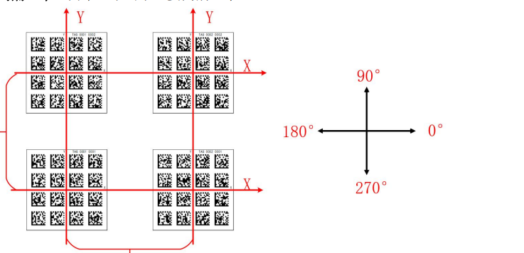

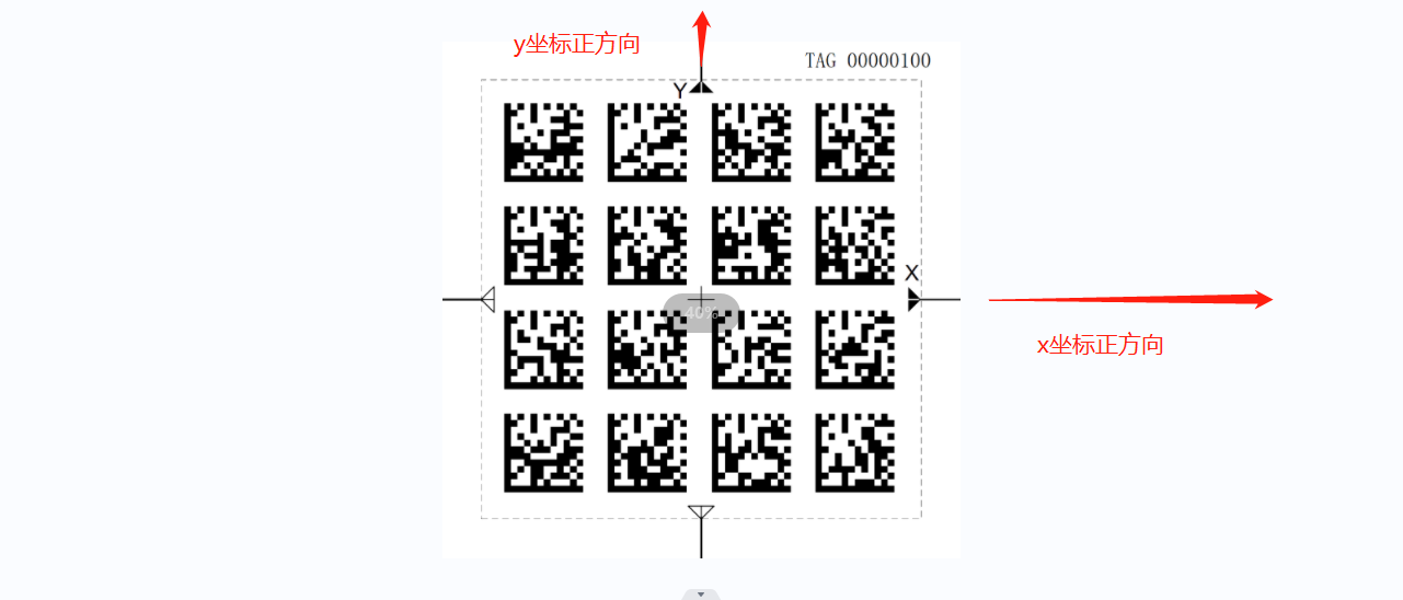

三、二维码的方向定义
每个二维码都标有明确的方向标识:
- X轴(箭头方向):AGV前进方向
- Y轴(垂直箭头方向):AGV左侧方向
二维码粘贴时,所有二维码的X轴和Y轴应保持统一方向。

粘贴间隔和方向:
- 二维码间隔最好控制在 1米以内。
- 所有二维码的方向(X、Y轴)必须统一,不要出现不同方向的二维码。
