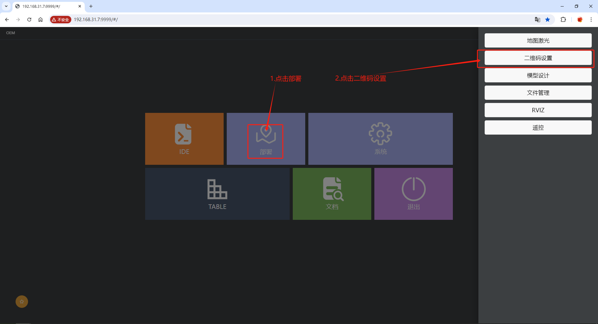

首先通过网络连接控制器正常
通过web设置二维码
首先通过网页登录控制器 http://192.168.31.7:9999

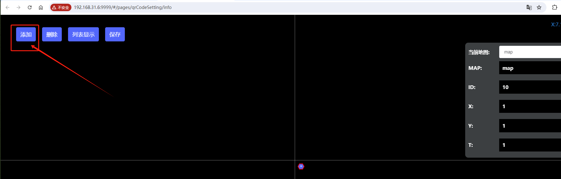

点击添加按钮,进入添加节点模式。然后点击地图,会生成一个一个二维码标签。再次点击则退出添加模式

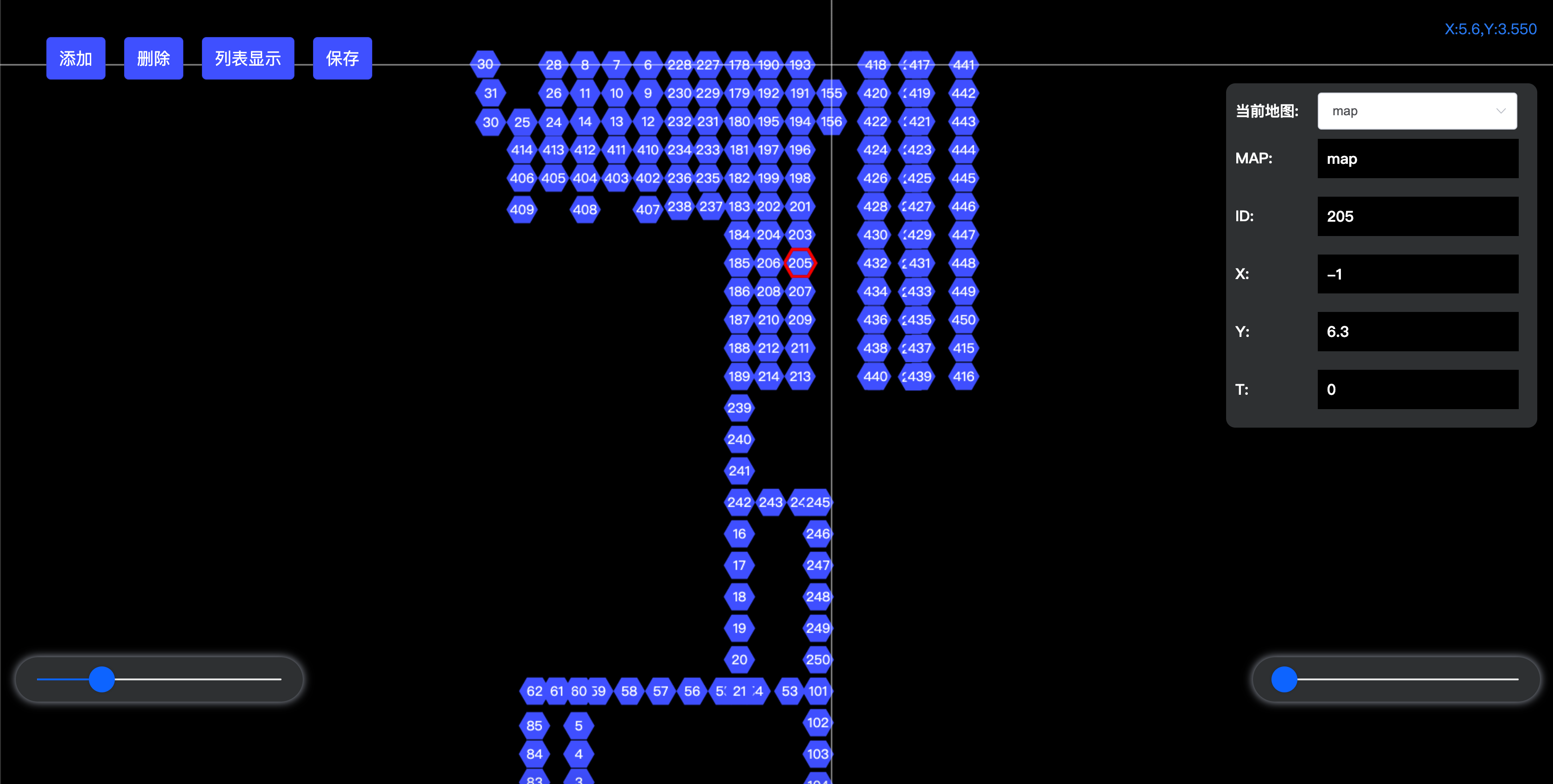

点击地图上面的二维码标签,右侧窗口设置二维码属性
全部二维码设置好后,点击保存

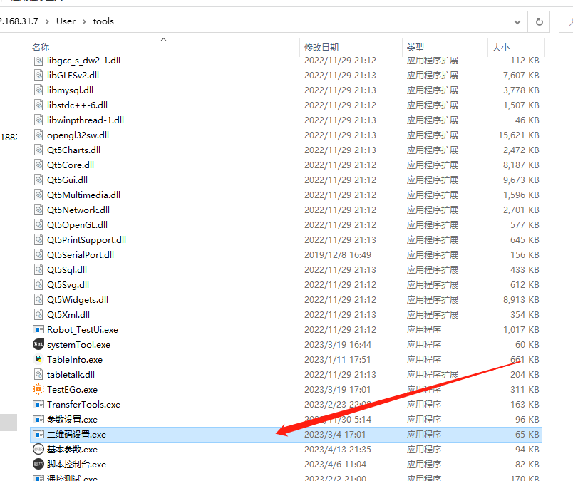

通过软件设置二维码
通过samba服务器进入控制器文件系统。
- Win+R打开运行,输入\\192.168.31.7
- 找到目录\\192.168.31.7\User\tools
- 双击运行软件二维码设置
设置好所有施工后的二维码ID对应的绝对坐标和地图后即可
