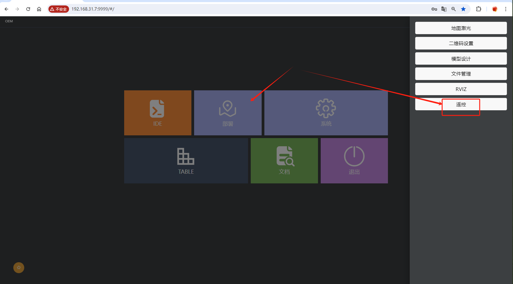

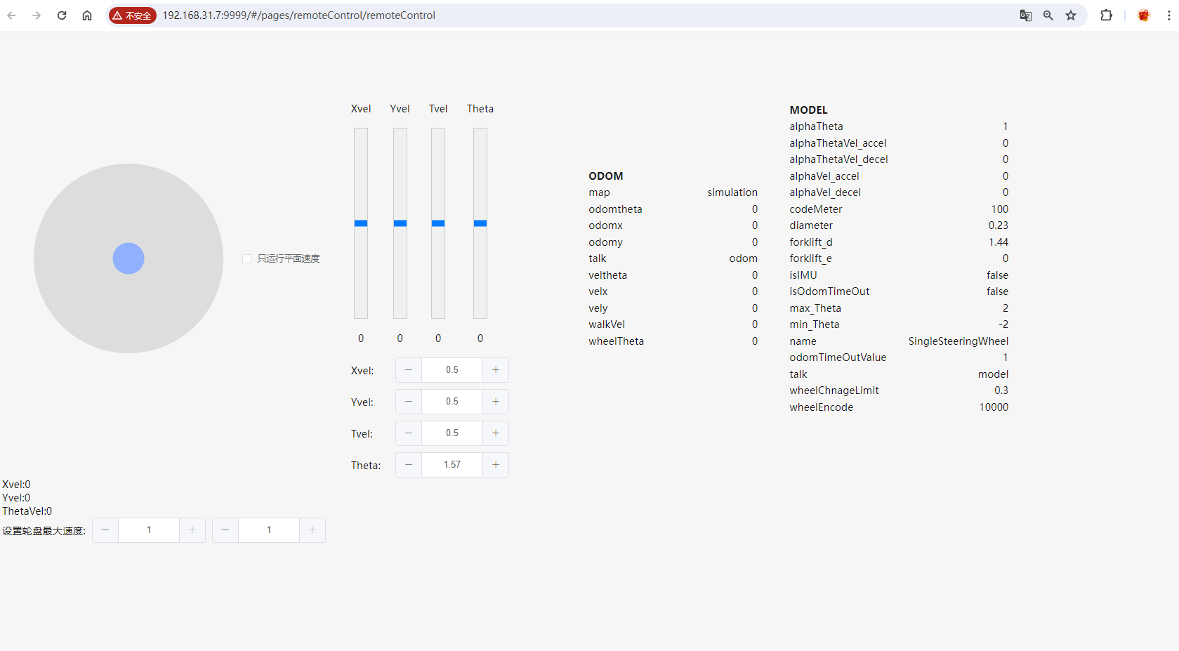

1. 打开Web遥控界面:
通过浏览器进入AGV控制器的Web页面。

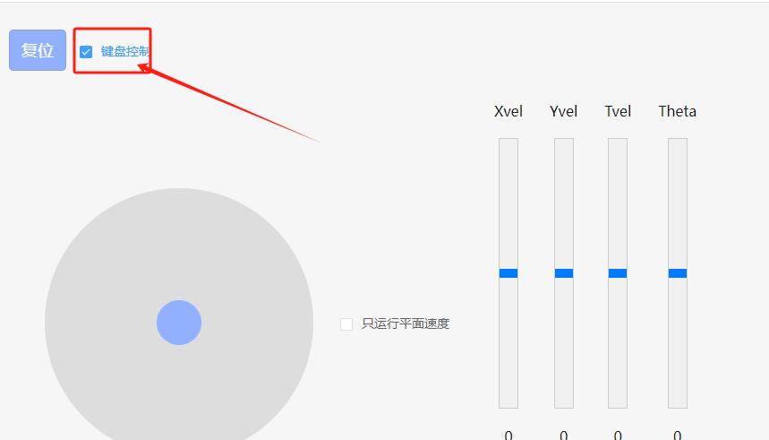

2. 启用键盘控制:
- 在遥控界面勾选
键盘控制 选项,即可通过键盘操控AGV。
键盘按键对应功能:
| 键盘按键 | 控制功能 |
| W | 前进 |
| S | 后退 |
| A | 向左旋转 |
| D | 向右旋转 |
| Q | 向左横移 |
| E | 向右横移 |

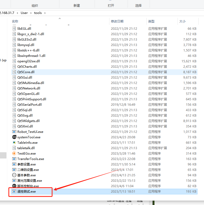

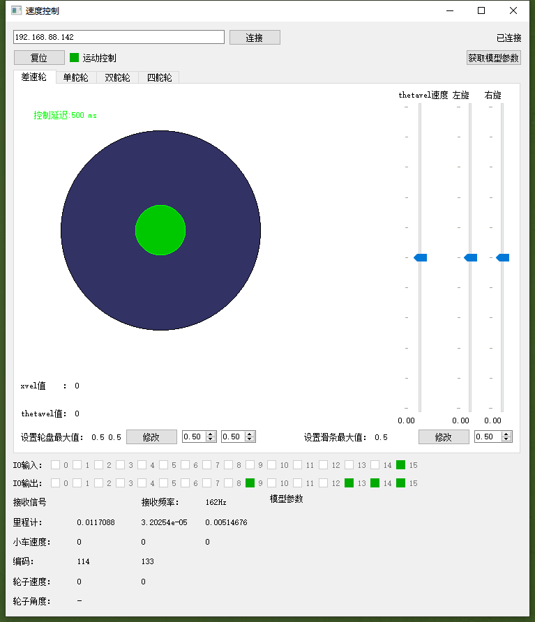

1. 打开遥控软件:
通过Samba访问控制器文件系统:
- 按下键盘快捷键
Win + R,输入:\\192.168.31.7 并回车。
- 进入路径:
\\192.168.31.7\User\tools
- 双击运行
遥控测试.exe。
若打开软件过慢,可将整个tools文件夹复制到本地电脑运行。
2. 软件连接设置:
- 在软件界面左上角输入控制器的IP地址(例如:
192.168.31.7),点击连接按钮。
- 查看界面右上角连接状态,若状态显示“在线”,即连接成功;若显示“离线”,请检查网络情况。

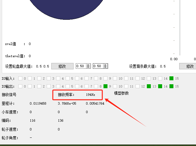

- 观察界面中间的接收频率:
- 若有频率读数,表示电机和控制器连接正常;
- 若无频率读数,请检查电机与控制器的硬件连接。

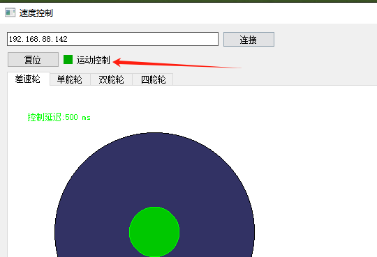

3. 启用遥控:
- 在IP地址输入框下方找到“运动控制”区域,点击 使能 按钮。
- 若遥控操作无反应,请检查急停开关或防撞触碰传感器是否被触发。

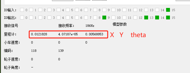

里程计的定义:
- X方向:
AGV车头前进方向,向前行驶时X增加。
- Y方向:
车头方向逆时针旋转90°的方向。
- Theta (θ):
AGV当前的转向朝向角度(单位为弧度),
当AGV逆时针旋转90°时,Theta值增加约1.5707。
| 参数 | 含义 | 单位 |
| X | 前后方向坐标 | 米(m) |
| Y | 左右方向坐标 | 米(m) |
| Theta | 转角朝向 | 弧度(rad) |
具体测试方法:
测试X方向:
- 点击软件右上角的复位按钮,里程计归零。
- 控制AGV向前直行1米,观察反馈的X值是否为1米。
测试Theta方向:
- 控制AGV原地自旋逆时针旋转90°,观察反馈的Theta值是否约为1.5707。
