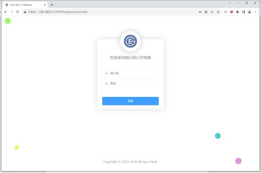

- 则通过网页登录。通过电脑web游览器输入http://192.168.31.7:9999/点击IDE进入

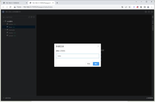

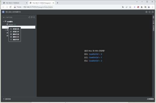

右击脚本列表,新建一个hello文件夹

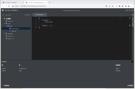

然后新建两个文件一个是描述文件describe.json。每个包的参数文件, 用来描述这个包启动的脚本名和一些参数
另一个文件是hello.lua。是脚本程序文件
描述文件的最小内容。文件内容如图,意思分别是,启动脚本名称,和使能该模块 当模块被使能后,系统上电会自启动该脚本

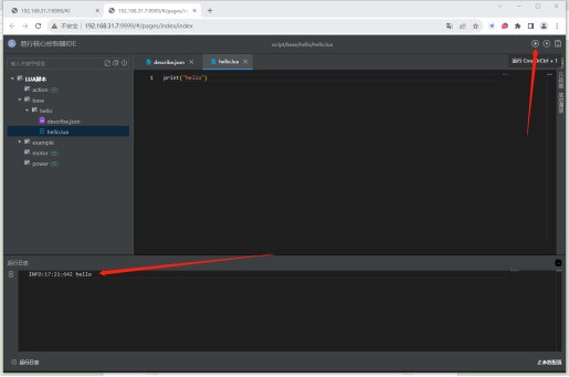

hello.lua 文件。该文件就是脚本文件,可在里面编写内容。 下面为基础的一句打印内容

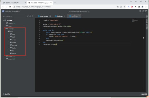

进阶例子 打开script\example\LUA 目录,该目录下有基本的LUA程序调用硬件资源的例子。
