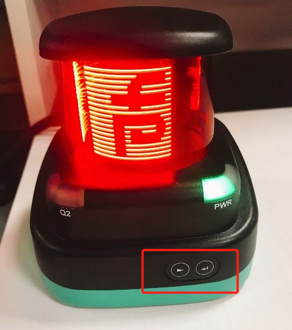

R2000是使用按钮调整激光参数
如下图所示,左侧按钮为【选择】按钮,右侧为【菜单/确定】按钮,如下图所示:
