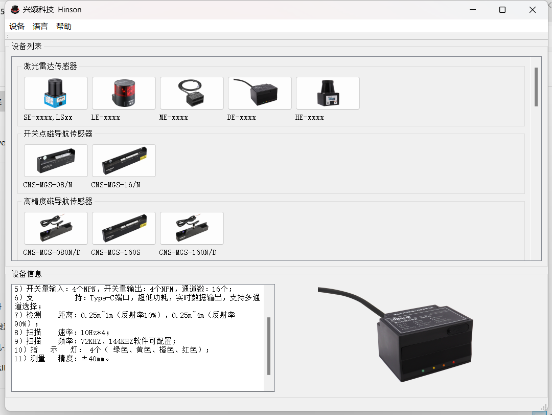

三、打开兴颂的上位机软件,在上位机里进行配置

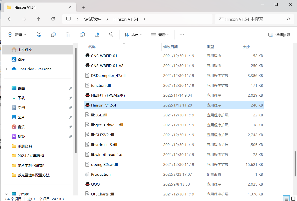

1、打开上位机软件Hinson V1.5.4
2、选中对应的激雷达
3、点击 以太网 ,会自动弹出激光的默认IP,然后点击连接

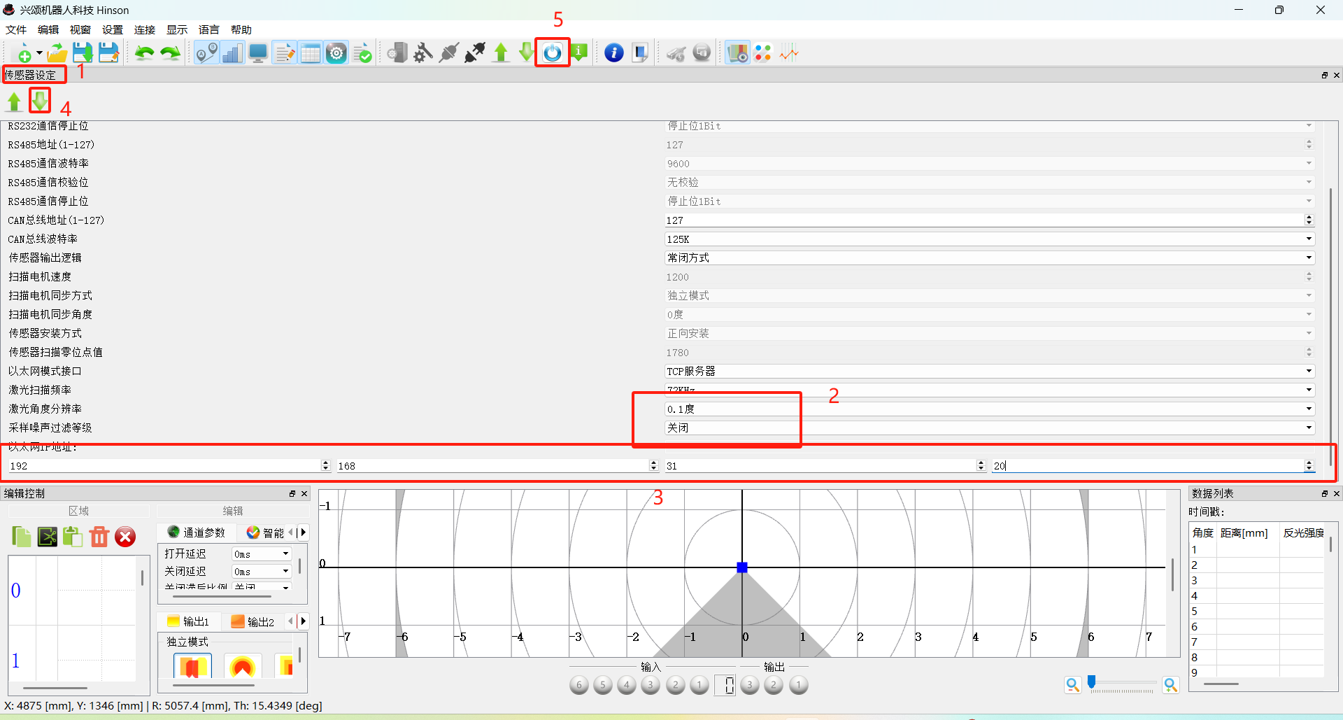

4、配置参数
①、打开传感器设定
②、激光角度分辨率设置为 0.1度 ,采样噪音过滤等级设置为 严格
③、若是单防撞激光,IP改成 192.168.31.20;若是双防撞激光,IP改成 192.168.31.20(左) / 192.168.31.21(右边)(左右方向为面向agv时)
④、点击下载
⑤、点击重启传感器
