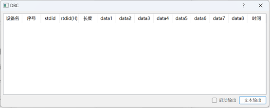

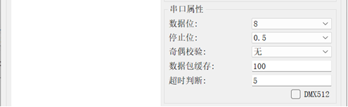

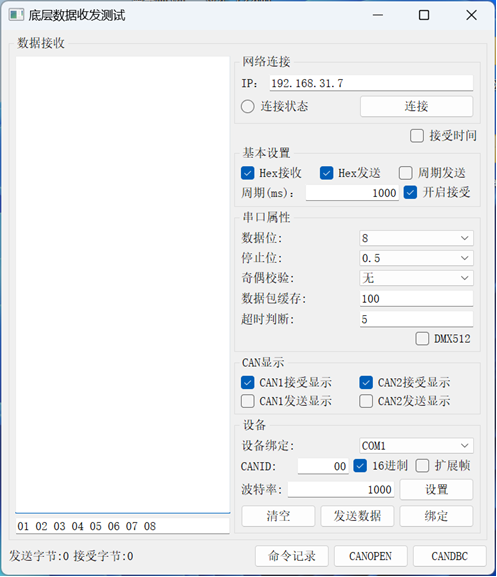

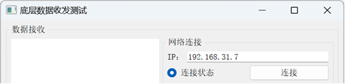

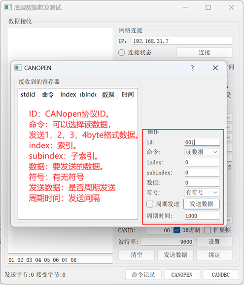

zhao 使用说明文档 一、主界面功能介绍 1. 网络连接 输入车体 IP 进行连接,并查看连接状态。 2. 基本设置 选择数据发送接收格式。 设定数据接收周期。 3. 串口属性 进行串口配置,通常使用默认配置。 4. CAN 显示 筛选 CAN1 和 CAN2 的发送接收数据。 5. 设备绑定 选择设备类型(COM1-4 或 CAN1-2)。 6. CANID 设定 选择 CAN 通讯后,可编辑发送数据的 CANID(默认 16 进制)。 扩展帧通常不勾选。 7. 波特率设置 COM 口:直接输入数值(如 9600)。 CAN 口:输入 Kbps 数值(如 125、250、500)。 8. 其他功能 清空:清空数据接收区。 发送数据:发送用户输入的数据。 绑定:设置波特率后,点击绑定接收数据。 命令记录:查看发送日志。 CANOPAN:使用 CANOPAN 协议发送数据。 CANDBC:查看数据发送接收日志。 二、CANOPAN 数据界面说明 1. 数据发送相关参数 Stdid:数据协议 ID。 命令:读取或写入 1-4 Byte 格式数据。 Index:CanOpen 数据索引。 Subindex:CanOpen 数据子索引。 数据:要发送的数据。 符号:是否带符号。 2. 发送选项 勾选 周期发送,可设定发送间隔。 三、CANDBC 数据界面说明 1. 主要参数 设备名:如 CAN1、CAN2、COM1-4。 序号:数据编号。 Stdid:数据索引。 Stdid(H):索引高位。 长度:数据长度(Byte)。 Data1-8:发送接收的字节数据。 时间:数据发送接收时间。 四、操作步骤 1. 连接车体 输入 IP 进行连接。 连接状态变化即代表成功。 2. 串口属性设置 默认配置,若有特殊需求可自行修改。 3. 设定基本参数 根据需求勾选设置选项。 4. CAN 数据筛选 根据需求勾选 CAN 数据显示选项。 5. 设备绑定(重点) 选择要绑定的设备。 点击 设备绑定 进行选择。 设置 波特率: COM 口:输入 9600、115200 等。 CAN 口:输入 125、250、500 等。 点击 设置 并 绑定。 成功绑定后,可在数据接收窗口查看数据。 数据接收过快可能导致软件崩溃,绑定后建议取消 开启接收 选项。 以上即为基本操作说明,按步骤操作即可快速上手!
