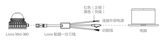

- 将 Livox 航插一分三线上的 M12 航插母头与 Livox Mid-360 上的 M12航插公头连接。为确保连接稳固,需用扳手将航插母头的锁紧螺母拧至与航插公头的端面完全贴合,检查确认无缝隙。
- 将 Livox 航插一分三线上的 RJ45 网口接头连接至个人电脑。
- 如有 PPS或 GPS时间同步需求( 非必须),将 Livox航插一分三线上的功能线连接到相应的同步源上,详细线序可参考功能线的线序表。
- 将 Livox 航插一分三线上的外部电源线连接至外部电源,注意输入电压范围和极性。

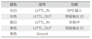

功能线线序定义如下:

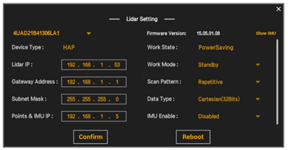

三、 设备参数配置
连接 Livox 设备后点击工具栏
按钮,可打开设备的参数设置界面,如下图所示:
在设置界面中可以查看当前 Livox 设备的参数如雷达IP等并进行更改。
ip设置为192.168.31.19
