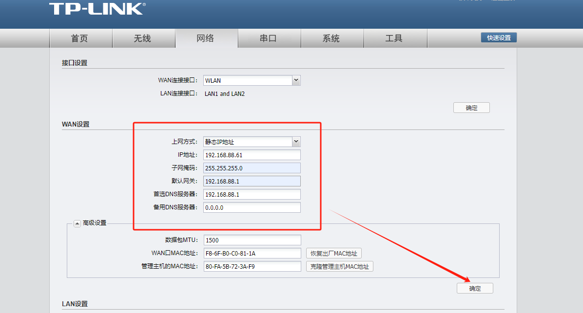

IP地址确定
一般连接成功后,IP地址是由主路由器自动分配的,如图所示:
我们也可以手动输入符合主路由网络信息的IP地址,请注意避免IP冲突。
输入完成后,点击高级设置下的确定按钮。

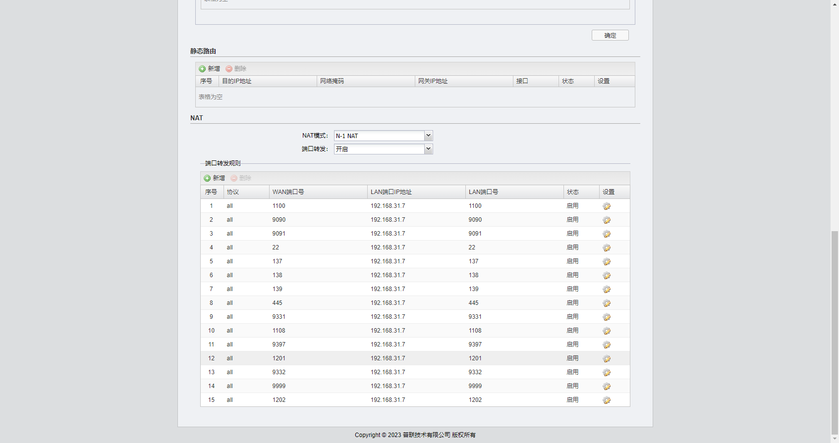

转发配置

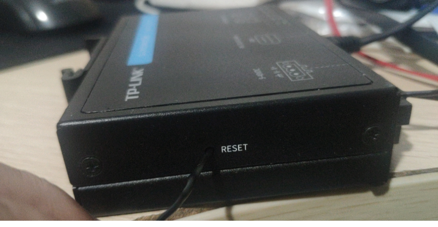

重置路由器
当配置错乱时,会导致路由器不能正常工作或者忘记密码,我们就需要重置路由器。重置方法如下图所示。用牙签之类的物品顶住 reset 孔10秒左右即可。
