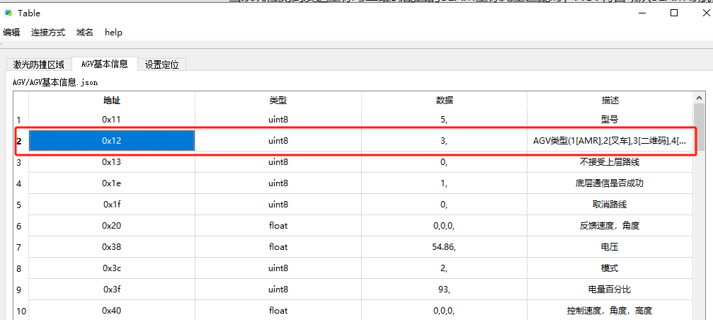

- 验证切换效果 - 观察AGV在接收匹配坐标后的行为,agv运动到对应的点位时,如果切换到二维码模式,在table上面有所体现。
