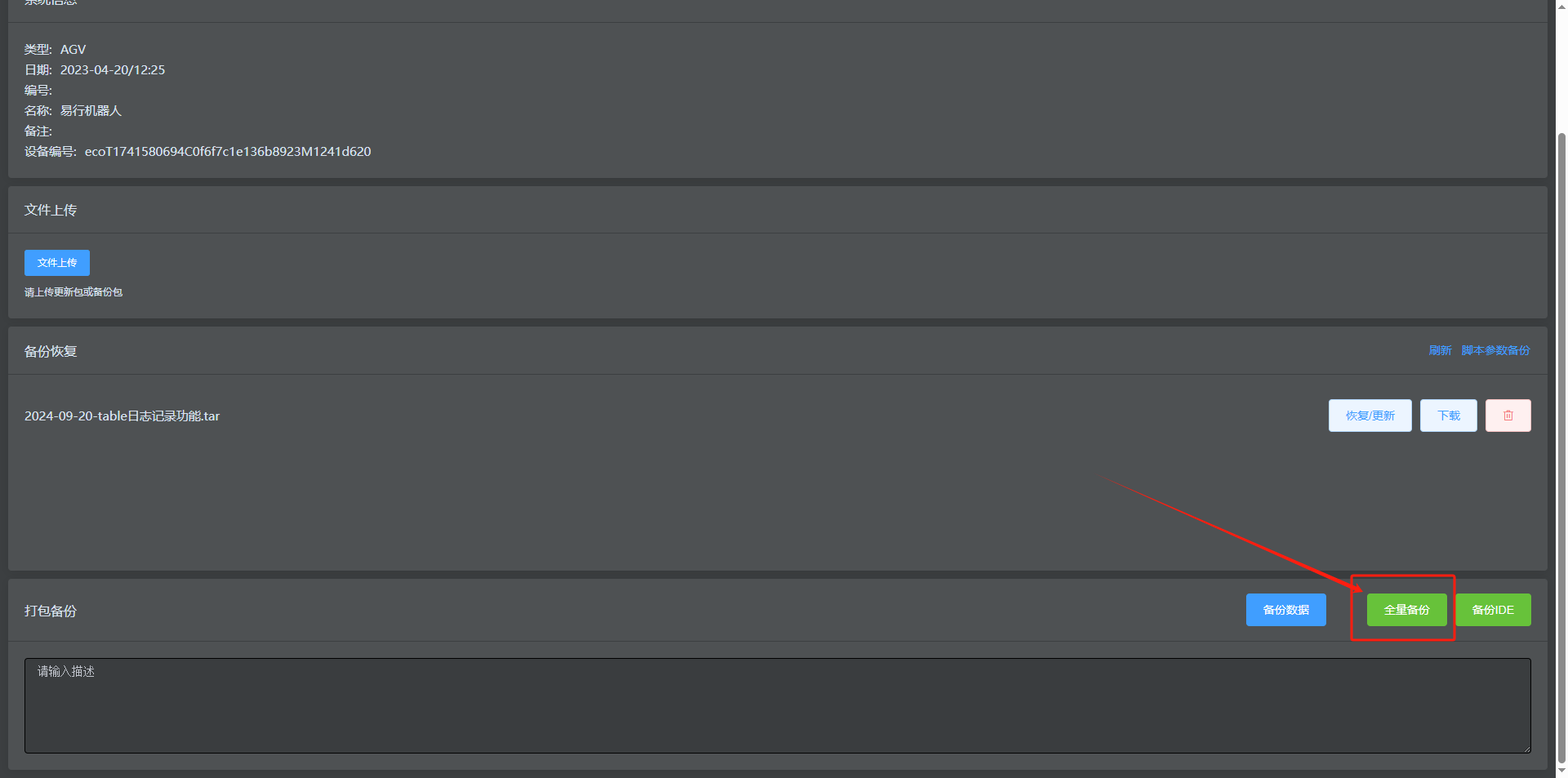

1. 点击全量备份
- 操作说明: - 进入备份管理界面。
- 点击“全量备份”按钮,启动全量备份操作。
- 参考图示:

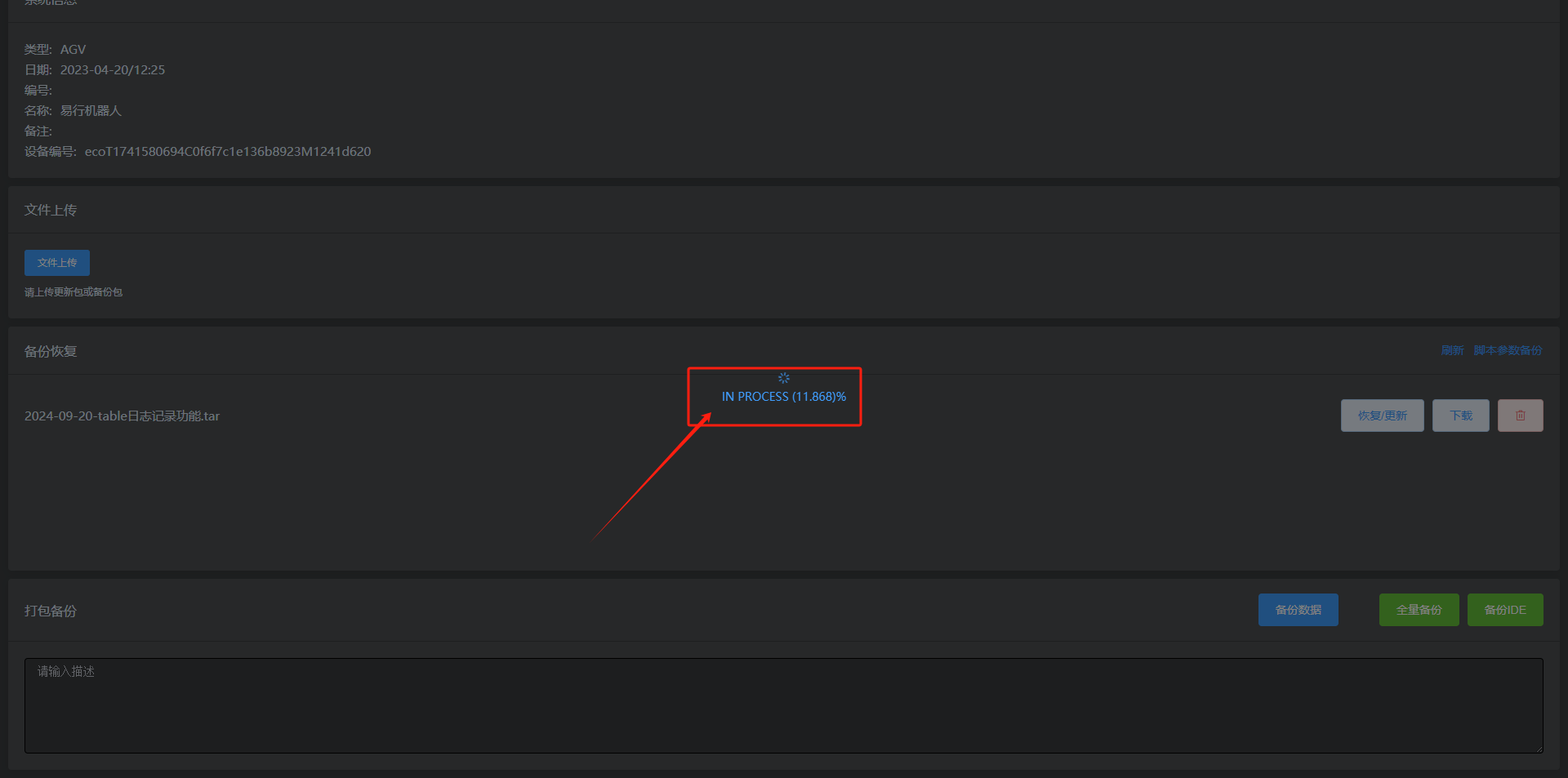

2. 等待备份进度结束
- 操作说明: - 备份操作开始后,系统会显示备份进度信息。
- 请耐心等待,直到备份进度结束,系统提示完成备份。
- 参考图示:
