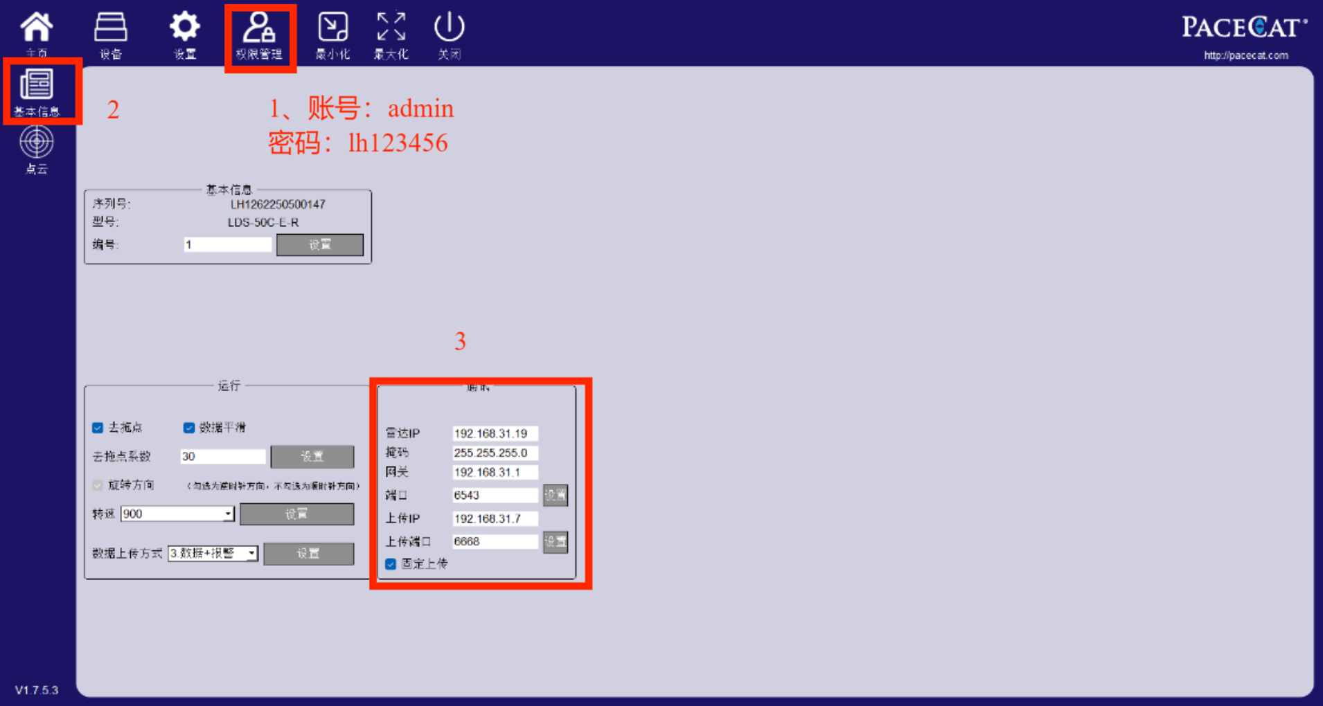

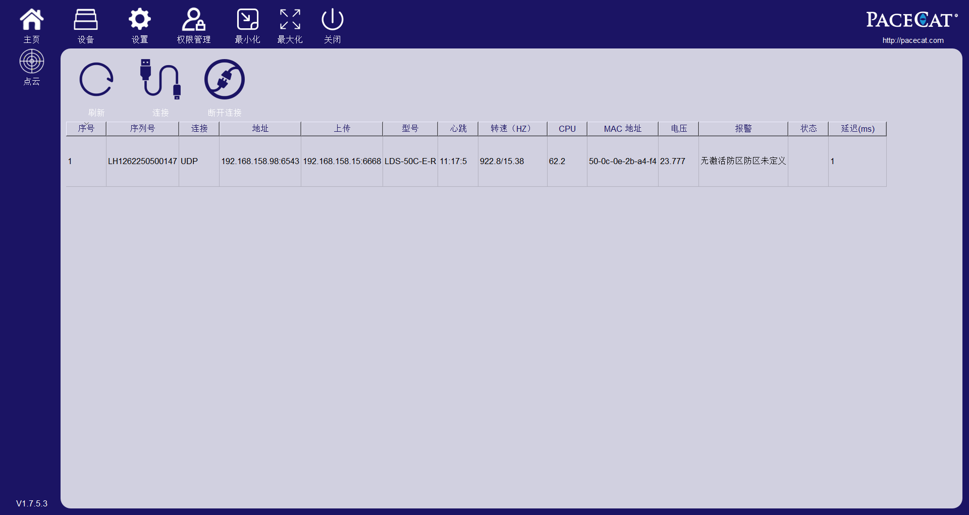

三、打开蓝海的上位机软件 PaceCatView,点击设备,在上位机里进行连接配置
四、
1、进入上位机界面之后,点击管理权限,账号:admin,密码:lh123456
2、点击基本信息
3、将雷达ip改成192.168.31.19,网关改成192.168.31.1,点击设置,上传ip改成192.168.31.7,勾选固定上传
五、设置好之后检查配置
