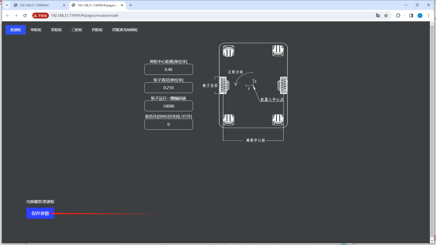

登录控制器网页版,设置好运动模型[差速模型]
根据实际车体轮距间距等设置好参数

- 先测试跑直线是否准确,走直线只跟轮子直径和减速比,每转对应编码器有关。
- 直线测试无误后,再测试自旋转的准确性,如果在直线准确的基础上,自旋转只跟两轮中心距这个参数有关
