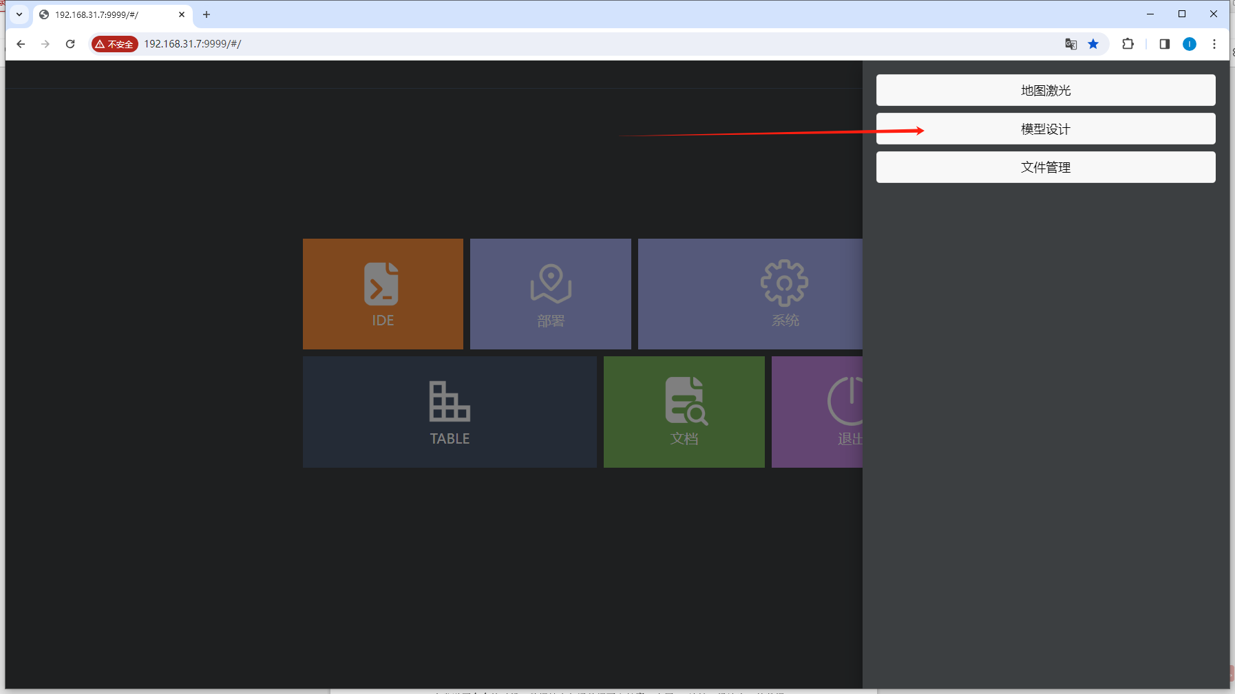

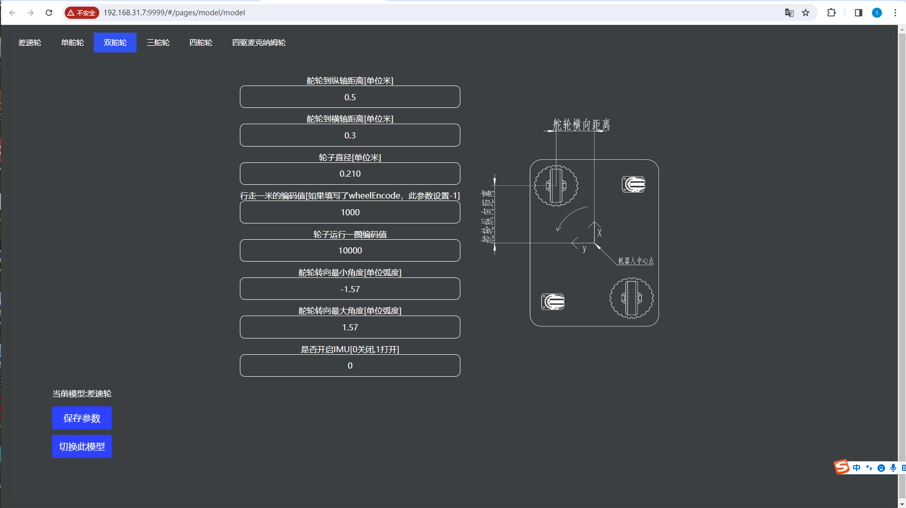

登录控制器网页版,设置好运动模型[双舵轮模型]
根据实际车体轮距间距等设置好参数
