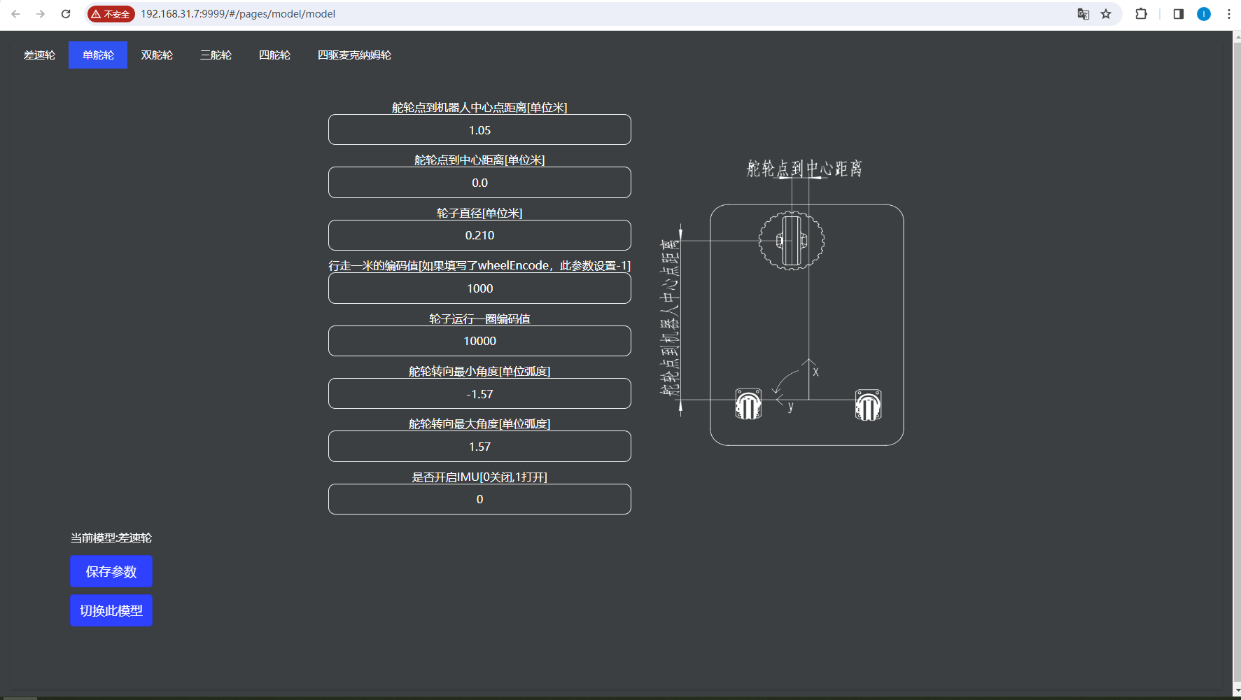

登录控制器网页版,设置好运动模型[双舵轮模型]
根据实际车体轮距间距等设置好参数
通过网页更新电机脚本固件到控制器

测试里程计的准确性,如果里程计不准确
一般是车体参数或者转速比设置有问题,则需要重新检查参数
单舵轮模型测试里程计技巧
- 先测试跑直线是否准确,走直线只跟轮子直径和减速比,每转对应编码器有关。
- 在直线准确的情况下,测试自旋转,自旋转的准确性跟车体的轮距参数有关。
单舵轮的注意事项
- 单舵轮如果轮子布局在车子中央的距离,最好转角范围是超越[-90°,90°]
- 单舵轮如果轮子布局在车子一侧,最好转角是超越[-120°,120°]。最优范围要通过车子是否能自旋转角度而定
- 单舵轮的转向速度越快越好
